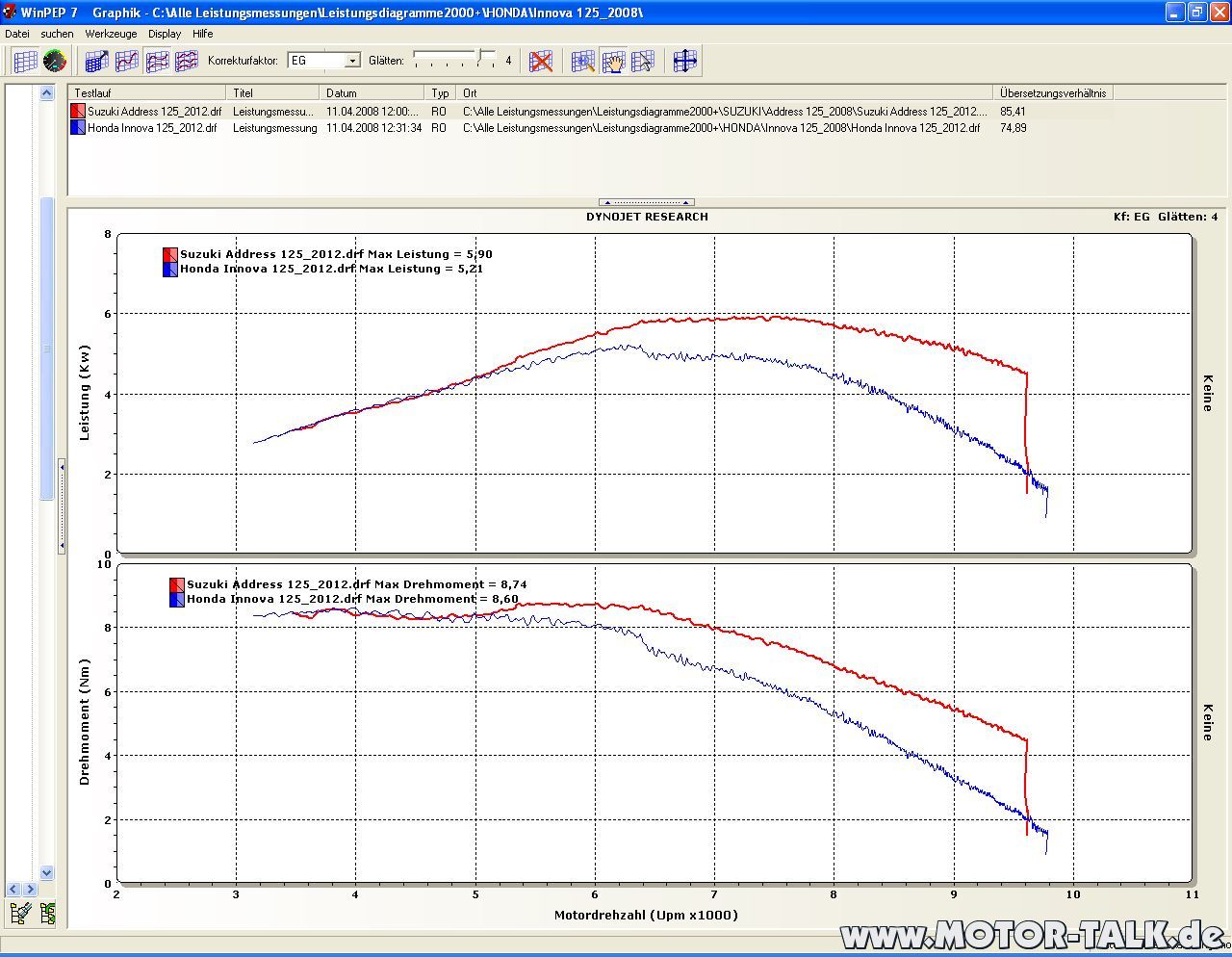

powerman95 Δημ. September 15, 2009 Δημ. September 15, 2009 κοιταξτε τη βρηκα..... http://www.motor-talk.de/attachment/539315/Korrektur_Leistungskurven%20HONDA%20Innova%20125i%20vs%20SUZUKI%20Address%20125i_Vergleichstest.jpg πσσσσσσσσ το addres είναι 0,14 άλογα δυνατότερο από το innova.Η διαφορά θα είναι αξιοσημείωτη στον δρόμο και στην οδηγική συμπεριφόρα. Περά απτην πλάκα φίλε Antreas54 μπράβο,αυτό το λινκ ίσως ενδιαφέρει καποιούς:) Παράθεση Youtube΄s Channel:Kamilaririder check out my bikepics account http://64.19.142.11/p1.bikepics.com/pics/2010%5C12%5C15%5Cbikepics-2114379-200.jpg

tsiftelidis Δημ. September 15, 2009 Δημ. September 15, 2009 Το γραφημα λεει οτι το Address εχει 8 αλογα στον τροχο,και οτι το innova 7 αλογα στον τροχο..ειναι σημαντικη διαφορα σε τοσο μικρα κυβικα.. Παράθεση Πωλειται εξατμιση motosport μαυρη,φορεμενη 2 μηνες 50 ευρω..
Andreas54 Δημ. September 15, 2009 Δημ. September 15, 2009 Το γραφημα λεει οτι το Address εχει 8 αλογα στον τροχο,και οτι το innova 7 αλογα στον τροχο..ειναι σημαντικη διαφορα σε τοσο μικρα κυβικα.. 8 αλογα στον τροχο μονο. Μιλαμε δεν παει ρουπι. Μου εχουν βγει τα ματια τωρα που τελειωσα την εξεταστικη να ψαχνω στο ιντερνετ για το address μιλαμε δεν μπορω να βρω τιποτα. Ουτε το rapid bike δεν υποστηριζει το address. Πως θα το πειραξουμε δεν ξερω αυτο το μηχανακι. Απο την αλλη ακομα και στο ehonda.gr τιποτα δεν εχει ερθει.. Παράθεση

powerman95 Δημ. September 15, 2009 Δημ. September 15, 2009 Το γραφημα λεει οτι το Address εχει 8 αλογα στον τροχο,και οτι το innova 7 αλογα στον τροχο..ειναι σημαντικη διαφορα σε τοσο μικρα κυβικα.. Που τα είδες αυτα???Εγώ βλέπω το address με 8,74 αλογα και το innova με 8,6. Παράθεση Youtube΄s Channel:Kamilaririder check out my bikepics account http://64.19.142.11/p1.bikepics.com/pics/2010%5C12%5C15%5Cbikepics-2114379-200.jpg

tsiftelidis Δημ. September 16, 2009 Δημ. September 16, 2009 Που τα είδες αυτα???Εγώ βλέπω το address με 8,74 αλογα και το innova με 8,6. αν μετατρεψεις τα kw σε whp θα δεις οτι εχει 8 αλογα..αυτο που λες εσυ ειναι η ροπη..(Nm) 1kw = 1,341hp Παράθεση Πωλειται εξατμιση motosport μαυρη,φορεμενη 2 μηνες 50 ευρω..

powerman95 Δημ. September 17, 2009 Δημ. September 17, 2009 αν μετατρεψεις τα kw σε whp θα δεις οτι εχει 8 αλογα..αυτο που λες εσυ ειναι η ροπη..(Nm) 1kw = 1,341hp Α ναι ρε φίλε δίκιο έχεις:D:D:D:D Παράθεση Youtube΄s Channel:Kamilaririder check out my bikepics account http://64.19.142.11/p1.bikepics.com/pics/2010%5C12%5C15%5Cbikepics-2114379-200.jpg
