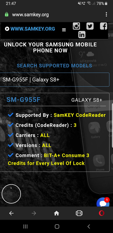

Έχω ένα galaxy s8 plus .
Θέλω να αλλάξω το csc ώστε να κερδίσω την ηχογράφηση κλήσεων.
Απο τι διαβάζω θα το κανω με samkey.
Η ερώτηση μου είναι σε μια αναβάθμιση του λογισμικού μετά την αλλαγή θα χαθεί η αλλαγή csc ;
Τα 3 credits τι ακριβώς σημαίνουν;
Είναι 3 κλειδιά;
Update......
Αν κατάλαβα καλά κάθε συσκευή θέλει συγκεκριμένα credits για να δουλέψει το unlock, άρα εγώ για το s8 plus θέλω 3 , σωστά;
Ευχαριστώ
Είναι 3 κλειδιά;
Ευχαριστώ
Όπως καταλαβαίνω από αυτά που διάβασα, όχι δεν θα χαθεί η συγκεκριμένη αλλαγή με αναβάθμιση λογισμικού.
Για κάθε μοναδική χρήση του λογισμικού (πχ. CSC flash) χρεώνει το συγκεκριμένο username με 1 credit.
Το λιγότερο που μπορείς να αγοράσεις από eBay νομίζω είναι 3 credits.
