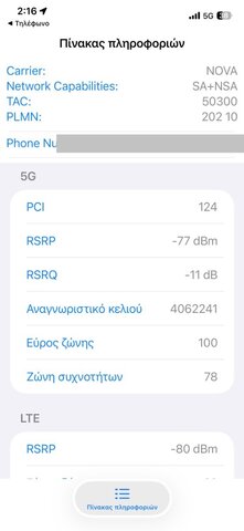

evang.t Δημ. 17 Ιανουαρίου Δημ. 17 Ιανουαρίου (edited) 1 hour ago, hercoulis said: Ποιος φταίει που δεν μπήκε ένα όριο; ## Το ποιος φταίει είναι μεγάλη συζήτηση. Ολοι και κανένας ταυτόχρονα. Το iPhone 12 είναι αυτό. Σωστά; Με κάρτα Cosmote έχεις δει αν εμφανίζει το SA+NSA στο μενού; Edited 17 Ιανουαρίου by evang.t Ορθογραφικό 2 Παράθεση
Nickchris36 Δημ. 17 Ιανουαρίου Δημ. 17 Ιανουαρίου (edited) 54 minutes ago, VasilisSam said: Λιβαδειά είσαι? Αν ναι επέλεξε να σου εμφανίζει και τις low accuracy που είναι ακόμα κόκκινες για να τις βάλεις στις σωστές θέσεις. Φαίνονται 2 από εχθές. Στου @Nickchris36 ήθελα να απάντησα, κλασικά κεκτημένη ταχύτητα 😂 Ναι Λιβαδεια...α δε το ηξερα αυτο σε ευχαριστω θα το κανω!🙏🫠 51 minutes ago, evang.t said: Το ποιος φταίει είναι μεγάλη συζήτηση. Ολοι και κανένας ταυτόχρονα. Το iPhone 12 είναι αυτό. Σωστά; Με κάρτα Cosmote έχεις δει αν εμφανίζει το SA+NSA στο μενού; Πως θ τ κανω ομως?🤣 54 minutes ago, VasilisSam said: Λιβαδειά είσαι? Αν ναι επέλεξε να σου εμφανίζει και τις low accuracy που είναι ακόμα κόκκινες για να τις βάλεις στις σωστές θέσεις. Φαίνονται 2 από εχθές. Στου @Nickchris36 ήθελα να απαντήσω, κλασικά κεκτημένη ταχύτητα 😂 Πως το κανω αυτο?σελμαπερ ειναι? Μια βοηθεια δεν το χω πολυ με αυτα.. Τις εβαλα στη σωστη θεση οκ Edited 17 Ιανουαρίου by Nickchris36 1 2 Παράθεση Η Νόβα είναι το Καλύτερο Δίκτυο!

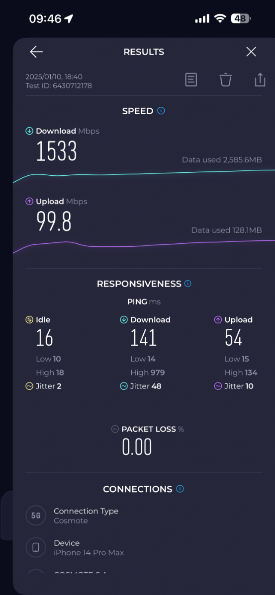

Harry636 Δημ. 17 Ιανουαρίου Δημ. 17 Ιανουαρίου 4 ώρες πριν, evang.t said: Ιδανικές συνθήκες. Καμία παρεμβολή, μικρή κινηση, κοντινή απόσταση στην κεραία. Με ένα iPhone Air, που φοράει το μόντεμ της Apple, θα έβλεπες και παραπάνω. Γενικά όμως δεν είναι μόνος παράγοντας για ένα δίκτυο η ταχύτητα. Δείτε και latency, packet loss, δηλαδή δείκτες αποδοτικότητας Εχω δει παραπάνω με νόβα Καλαμάτα και χωρίς. Ν78 πριν πολύ καιρό ( δεν θυμάμαι) με iPhone 14 pro max modem Qualcomm X 65 4 Παράθεση
evang.t Δημ. 17 Ιανουαρίου Δημ. 17 Ιανουαρίου 14 minutes ago, Harry636 said: Εχω δει παραπάνω με νόβα Καλαμάτα και χωρίς. Ν78 πριν πολύ καιρό ( δεν θυμάμαι) με iPhone 14 pro max modem Qualcomm X 65 Πολυ καλό αποτελεσμα επίσης. οταν έκανες το τεστ είχες κανονικά Ν78 1 Παράθεση

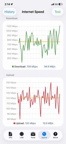

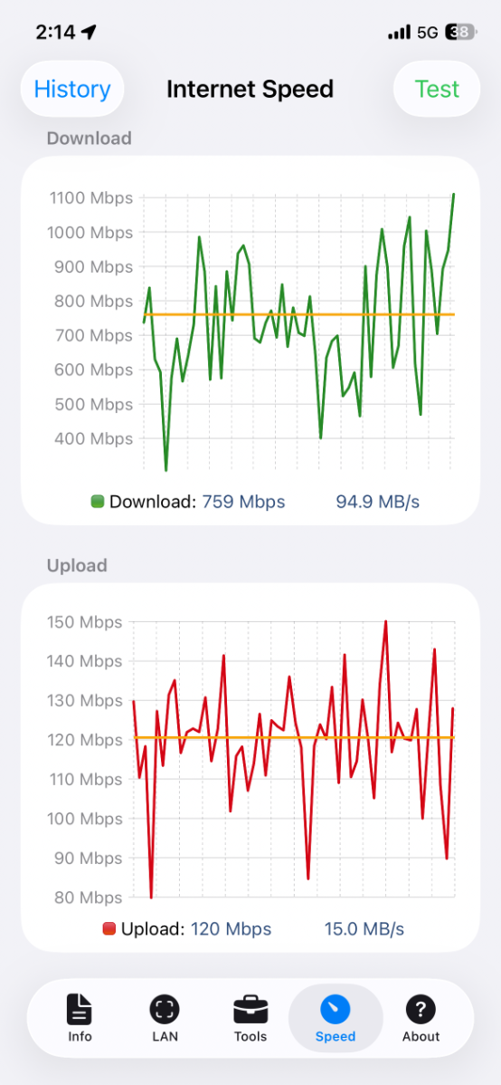

triviz Δημ. 17 Ιανουαρίου Δημ. 17 Ιανουαρίου 2 ώρες πριν, hercoulis said: Ποιος φταίει που δεν μπήκε ένα όριο; ## Ποια είναι η εφαρμογή στο τελευταίο screenshot ? 1 Παράθεση
hercoulis Δημ. 17 Ιανουαρίου Δημ. 17 Ιανουαρίου 7 ώρες πριν, evang.t said: Το ποιος φταίει είναι μεγάλη συζήτηση. Ολοι και κανένας ταυτόχρονα. Το iPhone 12 είναι αυτό. Σωστά; Με κάρτα Cosmote έχεις δει αν εμφανίζει το SA+NSA στο μενού; Δεν εμφανίζει. 6 ώρες πριν, triviz said: Ποια είναι η εφαρμογή στο τελευταίο screenshot ? Net Analyzer 3 Παράθεση
Harry636 Δημ. 18 Ιανουαρίου Δημ. 18 Ιανουαρίου (edited) 10 ώρες πριν, evang.t said: Πολυ καλό αποτελεσμα επίσης. οταν έκανες το τεστ είχες κανονικά Ν78 όχι όπως το ρεκόρ με κοσμοτε που είναι παραπάνω χωρίς ν 78 . και μιλάμε για δρόμο κανονικά και μέρα Edited 18 Ιανουαρίου by Harry636 2 Παράθεση
evang.t Δημ. 18 Ιανουαρίου Δημ. 18 Ιανουαρίου 7 ώρες πριν, Harry636 said: όχι όπως το ρεκόρ με κοσμοτε που είναι παραπάνω χωρίς ν 78 . και μιλάμε για δρόμο κανονικά και μέρα Έχει πιάσει η Cosmote πάνω από 1.5Gbps χωρίς Ν78; 1 Παράθεση
elkons Δημ. 18 Ιανουαρίου Δημ. 18 Ιανουαρίου 7 ώρες πριν, Harry636 said: όχι όπως το ρεκόρ με κοσμοτε που είναι παραπάνω χωρίς ν 78 . και μιλάμε για δρόμο κανονικά και μέρα Όταν λες χωρίς Ν78 θα εννοείς ότι έκανε EN-DC τουλάχιστον. Χωρίς Ν78 δεν υπάρχει περίπτωση, θα είχαν κλείσει ήδη Β7 αν ήταν τόσο άδεια. 1 minute ago, evang.t said: Έχει πιάσει η Cosmote πάνω από 1.5Gbps χωρίς Ν78; Εγώ πάντως δεν έχω καταλάβει, γιατί στη Καλαμάτα που λέει έχει Ν78. *από cellmapper Νομίζω πανω πάνω και πίσω λίγο πιο κάτω Cosmote και στη μέση Nova Vodafone. Και στο 2ο κτήριο του ΟΤΕ έχει Ν78. Οπότε δε νομίζω να μην είχε. 2 Παράθεση Hlias.
Harry636 Δημ. 18 Ιανουαρίου Δημ. 18 Ιανουαρίου (edited) 20 minutes ago, elkons said: Όταν λες χωρίς Ν78 θα εννοείς ότι έκανε EN-DC τουλάχιστον. Χωρίς Ν78 δεν υπάρχει περίπτωση, θα είχαν κλείσει ήδη Β7 αν ήταν τόσο άδεια. Εγώ πάντως δεν έχω καταλάβει, γιατί στη Καλαμάτα που λέει έχει Ν78. *από cellmapper Νομίζω πανω πάνω και πίσω λίγο πιο κάτω Cosmote και στη μέση Nova Vodafone. Και στο 2ο κτήριο του ΟΤΕ έχει Ν78. Οπότε δε νομίζω να μην είχε. 1 είναι παλιό 2 ναι Θεσσαλονίκη χωρίς ν78 ρεκόρ για το κινητό για Ελλάδα με κοσμοτε ( άμα θυμάμαι καλά Κερδύλιο κέντρο ) Edited 18 Ιανουαρίου by Harry636 1 Παράθεση
