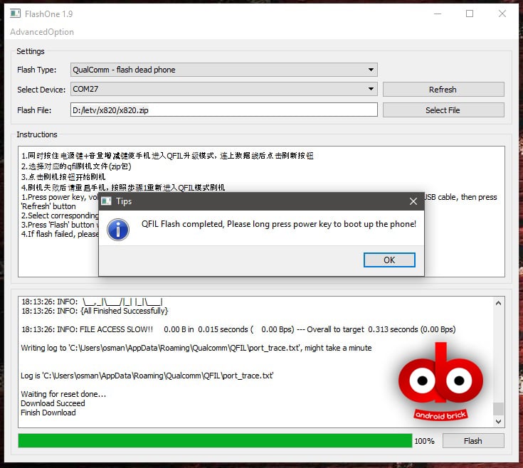

marios479 Δημ. March 5, 2017 Κοινοποίηση Δημ. March 5, 2017 crisbal καλησπέρα έκανα την qfil διαδικασία αλλα η οθονη ειναι αλα νταλον. Εμφανιζεται μιση μισή στην κάθε πλευρα του κινητού κατι σαν mirror. Πριν προχωρήσω έχεις καμια ιδέα Παράθεση Link to comment Share on other sites Περισσότερες Επιλογές Κοινής Χρήσης
CrisBal Δημ. March 5, 2017 Κοινοποίηση Δημ. March 5, 2017 (edited) crisbal καλησπέρα έκανα την qfil διαδικασία αλλα η οθονη ειναι αλα νταλον. Εμφανιζεται μιση μισή στην κάθε πλευρα του κινητού κατι σαν mirror. Πριν προχωρήσω έχεις καμια ιδέα Πεσε στα φρένα. Στο recovery στο κάνει αυτό? Αν ναι βάλε επίσημο. Συνήθως το κάνει το Cuoco βάλε το δικό μου το f2fs ή το επίσημο. Αν στο κάνει μέσα στην ρομ βάλε την ρομ που έχει σαν αρχική στον οδηγό και θα στρώσει. Επίσης μετά να περάσεις κανονική ρομ με Firmware update. Τσέκαρε και πες μου . Κάνε και ένα τσέκ στον Bootloader δεν θυμάμαι αν κλειδώνει μετά το Qfil. Καλησπέρα και καλώς σας βρήκα. Χρήστο ευχαριστώ για την πρόσκληση. Μπορείς να μου στείλεις το λινκ από το κατάστημα που το παράγγειλες γιατί το coolcool το έχει προσφορά μόνο στο γκρι και θέλω την χρυσή έκδοση ?:) Κοίτα αυτό το ποστ >> http://www.myphone.gr/forum/showthread.php?p=7101264#post7101264 Εγω το πήρα από efox που έχει από ευρωπαϊκή αποθήκη στα 260 το 6/128 έχει και τα άλλα. Κάνε μια έρευνα και οποίο είναι καλύτερο. ;) Edited March 5, 2017 by CrisBal Παράθεση LeMax2-X820 LegionOS / LeMax2-X822 DerpFest Xiaomi RN3Pro-MIUI10_9.3.14 Xiaomi RN9Pro-MIUI-12.5.5-RJWMIX Link to comment Share on other sites Περισσότερες Επιλογές Κοινής Χρήσης
marios479 Δημ. March 5, 2017 Κοινοποίηση Δημ. March 5, 2017 Πεσε στα φρένα. Στο recovery στο κάνει αυτό? Αν ναι βάλε επίσημο. Συνήθως το κάνει το Cuoco βάλε το δικό μου το f2fs ή το επίσημο. Αν στο κάνει μέσα στην ρομ βάλε την ρομ που έχει σαν αρχική στον οδηγό και θα στρώσει. Επίσης μετά να περάσεις κανονική ρομ με Firmware update. Τσέκαρε και πες μου. ----- προσθήκη μηνύματος 3 λεπτά μετά την υποβολή του προηγούμενου ----- μετα τη qfil διαδικασία που σου λεει να πατησεις για να μπουτάρει στην ρομ ----- προσθήκη μηνύματος 5 λεπτά μετά την υποβολή του προηγούμενου ----- και το recovery μιση μιση οθονη Παράθεση Link to comment Share on other sites Περισσότερες Επιλογές Κοινής Χρήσης
CrisBal Δημ. March 5, 2017 Κοινοποίηση Δημ. March 5, 2017 (edited) ]και το recovery μιση μιση οθονη Μετά από εδώ λες Βάλε το επίσημο TWRP μέσω adb fastboot και άναψε πάλι. Μην ξεχάσεις πρώτα και το Format Virtual SD card” Type : fastboot flash recovery twrp-3.0.2-0-x2.img Μήπως σου έβγαλε κανένα Error? Αυτό το Qfil έβαλες? https://mega.nz/#F!55wEkYSR!pQX85q6gV043PbL4PxBeTg Edited March 5, 2017 by CrisBal Παράθεση LeMax2-X820 LegionOS / LeMax2-X822 DerpFest Xiaomi RN3Pro-MIUI10_9.3.14 Xiaomi RN9Pro-MIUI-12.5.5-RJWMIX Link to comment Share on other sites Περισσότερες Επιλογές Κοινής Χρήσης
marios479 Δημ. March 5, 2017 Κοινοποίηση Δημ. March 5, 2017 Μετά από εδώ λες Βάλε το επίσημο TWRP μέσω adb fastboot και άναψε πάλι. Μην ξεχάσεις και το Format Virtual SD card” Type : fastboot flash recovery twrp-3.0.2-0-x2.img Μήπως σου έβγαλε κανένα Error? Αυτό το Qfil έβαλες? https://mega.nz/#F!55wEkYSR!pQX85q6gV043PbL4PxBeTg ναι αυτό έβαλα. Δεν έβγαλε κανένα error οταν το πέρασα. Εκανα και το format virtual sd card αλλα δεν ξέρω αν έχει επαναφέρει τον αποθηκευτοικο χώρο. Μπορείς να ξαναποστάρεις το επίσημο TWRP ----- προσθήκη μηνύματος 20 λεπτά μετά την υποβολή του προηγούμενου ----- cris καμια ιδεα το πως επαναφέρω την οθονη στα ισια. δεν μπορω περάσω κωδικους Παράθεση Link to comment Share on other sites Περισσότερες Επιλογές Κοινής Χρήσης
CrisBal Δημ. March 5, 2017 Κοινοποίηση Δημ. March 5, 2017 ναι αυτό έβαλα. Δεν έβγαλε κανένα error οταν το πέρασα. Εκανα και το format virtual sd card αλλα δεν ξέρω αν έχει επαναφέρει τον αποθηκευτοικο χώρο. Μπορείς να ξαναποστάρεις το επίσημο TWRP ----- προσθήκη μηνύματος 20 λεπτά μετά την υποβολή του προηγούμενου ----- cris καμια ιδεα το πως επαναφέρω την οθονη στα ισια. δεν μπορω περάσω κωδικους Μπες fastboot και πέρασε το και βλέπεις αφού ανάψει. https://dl.twrp.me/x2/twrp-3.0.2-1-x2.img ξέρεις σου είπα παραπάνω την εντολή ή μέσα από τον δικό μου φάκελο που έχει το misc και τρέχεις το exe ως διαχειριστής. Παράθεση LeMax2-X820 LegionOS / LeMax2-X822 DerpFest Xiaomi RN3Pro-MIUI10_9.3.14 Xiaomi RN9Pro-MIUI-12.5.5-RJWMIX Link to comment Share on other sites Περισσότερες Επιλογές Κοινής Χρήσης
marios479 Δημ. March 5, 2017 Κοινοποίηση Δημ. March 5, 2017 Μπες fastboot και πέρασε το και βλέπεις αφού ανάψει. https://dl.twrp.me/x2/twrp-3.0.2-1-x2.img ξέρεις σου είπα παραπάνω την εντολή ή μέσα από τον δικό μου φάκελο που έχει το misc και τρέχεις το exe ως διαχειριστής. στο recovery δεν μπορώ έτσι κι αλλιώς να κάνω κάτι γιατι το slider δεν μπορεί να δουλέψει ετσι οπως ειναι η οθονη Παράθεση Link to comment Share on other sites Περισσότερες Επιλογές Κοινής Χρήσης
CrisBal Δημ. March 5, 2017 Κοινοποίηση Δημ. March 5, 2017 (edited) στο recovery δεν μπορώ έτσι κι αλλιώς να κάνω κάτι γιατι το slider δεν μπορεί να δουλέψει ετσι οπως ειναι η οθονη Ναι το πέρασες το recovery? μπήκε κανονικά? Η οθόνη είναι μισή μισή κάθετα? Δλδ μισό μαύρο μισό κανονικό? Ετσι είναι http://www.android-hilfe.de/attachments/img_0232-jpg.548151/ Διάβασε εδώ που είχε το ίδιο πρόβλημα και πως το έλυσε http://www.android-hilfe.de/thema/displayanzeige-ist-verschoben.814097/ Και αυτά μετά την ερώτηση που τώρα τους έκανα. ". Πρέπει να σβήσει τα πάντα μέσα από τη στοκ ρεκοβερη η να βάλει τwrp Kai na κάνει όλα wipe Kai meta flash οτιδήποτε πάνω από 20s μετά από qfil στη ρεκοβερη όλα wipe η βάζεις τwrp Kai κάνεις όπως λέει στο λινκ παραπάνω Επίσης μου είπε ότι μάλλον ΔΕΝ φταίει η οθόνη γιατί . Το ρομ έχει και τα δύο driver για τα δύο display types. Απλά δεν καθάρισε η cache Kai έχει το άλλο Driver" Επίσης μου λένε να παίξεις με τα πλήκτρα για επιλογή να κάνεις όλα τα cache & Wipes. Edited March 5, 2017 by CrisBal Παράθεση LeMax2-X820 LegionOS / LeMax2-X822 DerpFest Xiaomi RN3Pro-MIUI10_9.3.14 Xiaomi RN9Pro-MIUI-12.5.5-RJWMIX Link to comment Share on other sites Περισσότερες Επιλογές Κοινής Χρήσης
marios479 Δημ. March 5, 2017 Κοινοποίηση Δημ. March 5, 2017 Ναι το πέρασες το recovery? μπήκε κανονικά? Η οθόνη είναι μισή μισή κάθετα? Δλδ μισό μαύρο μισό κανονικό? Ετσι είναι http://www.android-hilfe.de/attachments/img_0232-jpg.548151/ Διάβασε εδώ που είχε το ίδιο πρόβλημα και πως το έλυσε http://www.android-hilfe.de/thema/displayanzeige-ist-verschoben.814097/ Και αυτά μετά την ερώτηση που τώρα τους έκανα. ". Πρέπει να σβήσει τα πάντα μέσα από τη στοκ ρεκοβερη η να βάλει τwrp Kai na κάνει όλα wipe Kai meta flash οτιδήποτε πάνω από 20s μετά από qfil στη ρεκοβερη όλα wipe η βάζεις τwrp Kai κάνεις όπως λέει στο λινκ παραπάνω Επίσης μου είπε ότι μάλλον φταίει η οθόνη γιατί . Το ρομ έχει και τα δύο driver για τα δύο display types. Απλά δεν καθάρισε η cache Kai έχει το άλλο Driver" επειδή η μετάφραση απο τα γερμανικά είναι σκατά μπορείς να μου πεις απο που σβήνω και τι, γιατί μπηκα twrp τα έσβησα όλα και φυσικά δεν έχω ρομ να βάλω Παράθεση Link to comment Share on other sites Περισσότερες Επιλογές Κοινής Χρήσης
CrisBal Δημ. March 5, 2017 Κοινοποίηση Δημ. March 5, 2017 (edited) επειδή η μετάφραση απο τα γερμανικά είναι σκατά μπορείς να μου πεις απο που σβήνω και τι, γιατί μπηκα twrp τα έσβησα όλα και φυσικά δεν έχω ρομ να βάλω Περίμενε. Τώρα είναι οκ η οθόνη? Αν ναι βάλε οποία θες πάνω από 20s.. Την 23s την δική μου και μετά το Firmware update. Edited March 5, 2017 by CrisBal Παράθεση LeMax2-X820 LegionOS / LeMax2-X822 DerpFest Xiaomi RN3Pro-MIUI10_9.3.14 Xiaomi RN9Pro-MIUI-12.5.5-RJWMIX Link to comment Share on other sites Περισσότερες Επιλογές Κοινής Χρήσης
marios479 Δημ. March 5, 2017 Κοινοποίηση Δημ. March 5, 2017 Περίμενε. Τώρα είναι οκ η οθόνη? Αν ναι βάλε οποία θες πάνω από 20s.. Την 23s την δική μου και μετά το Firmware update. οχι η οθονη ειναι ακομα τα ίδια απλώς επειδή έκανα full wipe μεσα απο το twrp δεν έχω τιποτα να περασω Οποτε πρέπει να ξανακάνω το qfil απο την αρχή? Παράθεση Link to comment Share on other sites Περισσότερες Επιλογές Κοινής Χρήσης
CrisBal Δημ. March 5, 2017 Κοινοποίηση Δημ. March 5, 2017 (edited) οχι η οθονη ειναι ακομα τα ίδια απλώς επειδή έκανα full wipe μεσα απο το twrp δεν έχω τιποτα να περασω Οποτε πρέπει να ξανακάνω το qfil απο την αρχή? Όχι. Συνδεσου με το Pc και ριξτην μέσα και κάνε Install. Αλλά πρώτα να έχεις κάνει όλα τα Wipe και reboot to recovery και μετα μέσα η ρομ και φλασάρισμα. Έχω εγώ εντολή μέσα στην ρομ πριν την έναρξη για Wipe σε όλα τα cache. Edited March 5, 2017 by CrisBal Παράθεση LeMax2-X820 LegionOS / LeMax2-X822 DerpFest Xiaomi RN3Pro-MIUI10_9.3.14 Xiaomi RN9Pro-MIUI-12.5.5-RJWMIX Link to comment Share on other sites Περισσότερες Επιλογές Κοινής Χρήσης
