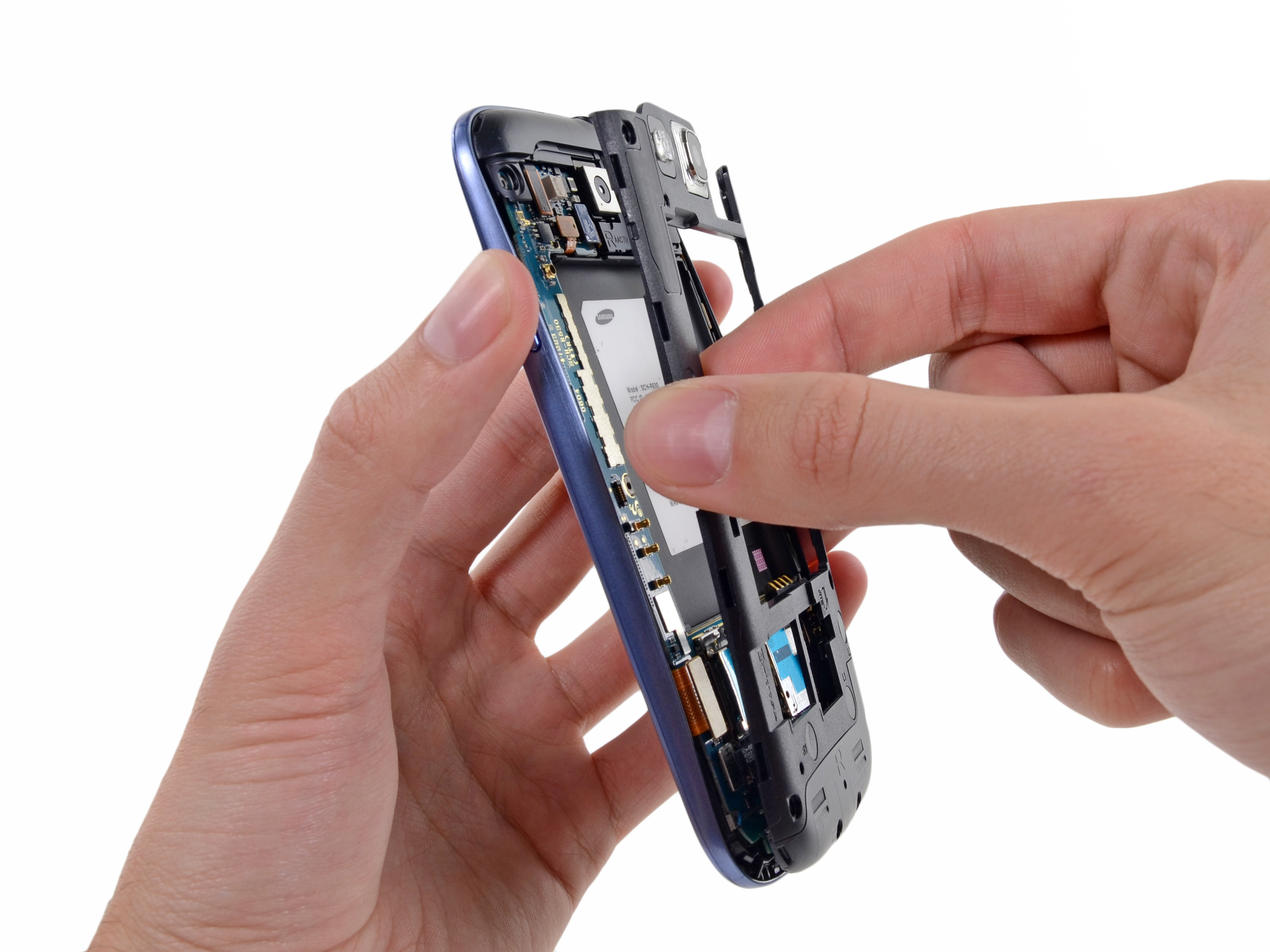

and64 Δημ. July 6, 2014 Δημ. July 6, 2014 Έχει αλλάξει κανείς το κάλυμα της κάμερας; Αν αλλάζει φυσικά... Ο bro κατάφερε και το έκανε θρύψαλα:rolleyes: [ATTACH]47025[/ATTACH] Παράθεση Coolermaster MC500/Asus Rog Strix X570-F/Ryzen 7 3700X/Bequiet Dark Rock 4/G.Skill Ripjaws V 32GB-3200/Sapphire 6900XT Nitro+SE /Corsair RM850x/Samsung 970 Evo 500GB M2/Samsung 860 Evo 250GB/Corsair K70 mk.2/Logitech G13/Logitech MX Master 3/Dell UP2716+SE2419/ MyFlickr
Tasos19s Δημ. July 6, 2014 Δημ. July 6, 2014 Έχει αλλάξει κανείς το κάλυμα της κάμερας; Αν αλλάζει φυσικά... Ο bro κατάφερε και το έκανε θρύψαλα:rolleyes: [ATTACH]47025[/ATTACH] Έχω την εντύπωση ότι είναι στο πίσω πλαστικό πλαίσιο που βγαίνει και μετά φαίνονται τα ηλεκτρονικά μέρη. Δεν ξέρω αν με κατάλαβες. Όλο αυτό μαζί δηλαδή πρέπει να ψάξεις. Όντως η θέση της κάμερας την κάνει θύμα πολύ εύκολα σε φθορές. Παράθεση Nokia 8800 Scirocco
and64 Δημ. July 6, 2014 Δημ. July 6, 2014 Έχω την εντύπωση ότι είναι στο πίσω πλαστικό πλαίσιο που βγαίνει και μετά φαίνονται τα ηλεκτρονικά μέρη. Δεν ξέρω αν με κατάλαβες. Όλο αυτό μαζί δηλαδή πρέπει να ψάξεις. Όντως η θέση της κάμερας την κάνει θύμα πολύ εύκολα σε φθορές. Ok, θα το ψάξω τότε!! Παράθεση Coolermaster MC500/Asus Rog Strix X570-F/Ryzen 7 3700X/Bequiet Dark Rock 4/G.Skill Ripjaws V 32GB-3200/Sapphire 6900XT Nitro+SE /Corsair RM850x/Samsung 970 Evo 500GB M2/Samsung 860 Evo 250GB/Corsair K70 mk.2/Logitech G13/Logitech MX Master 3/Dell UP2716+SE2419/ MyFlickr
jimdem582 Δημ. July 6, 2014 Δημ. July 6, 2014 Ok, θα το ψάξω τότε!! Φίλε μην αγχώνεσαι αλλάζει πανεύκολα και είναι φθηνό. Το "τζαμάκι" της κάμερας πάει πακέτο με το "midframe" το κάλυμμα δηλδή των ηλεκτρονικών. Βγαίνει απλά ξεβιδώνοντας τις βίδες. Δες εδώ. Μπορείς να το προμηθευτείς απο ebay εδώ το έχει μαζί με πίσω κάλυμμα στα 7 δολάρια. Αν δεν μπορείς μέσω ebay μίλησε με smartec ίσως έχουν αυτοί (μερικά παιδιά με S5 πήραν απο Smartec original πίσω καπάκι στη μισή τιμή που τα πουλάνε στο ebay τα οποία δεν είναι και τόσο ποιοτικά!) Παράθεση
and64 Δημ. July 6, 2014 Δημ. July 6, 2014 Φίλε μην αγχώνεσαι αλλάζει πανεύκολα και είναι φθηνό. Το "τζαμάκι" της κάμερας πάει πακέτο με το "midframe" το κάλυμμα δηλδή των ηλεκτρονικών. Βγαίνει απλά ξεβιδώνοντας τις βίδες. Δες εδώ. Μπορείς να το προμηθευτείς απο ebay εδώ το έχει μαζί με πίσω κάλυμμα στα 7 δολάρια. Αν δεν μπορείς μέσω ebay μίλησε με smartec ίσως έχουν αυτοί (μερικά παιδιά με S5 πήραν απο Smartec original πίσω καπάκι στη μισή τιμή που τα πουλάνε στο ebay τα οποία δεν είναι και τόσο ποιοτικά!) :thanks: νομίζω θα παίξει άμεσα ebay :cool: Παράθεση Coolermaster MC500/Asus Rog Strix X570-F/Ryzen 7 3700X/Bequiet Dark Rock 4/G.Skill Ripjaws V 32GB-3200/Sapphire 6900XT Nitro+SE /Corsair RM850x/Samsung 970 Evo 500GB M2/Samsung 860 Evo 250GB/Corsair K70 mk.2/Logitech G13/Logitech MX Master 3/Dell UP2716+SE2419/ MyFlickr
