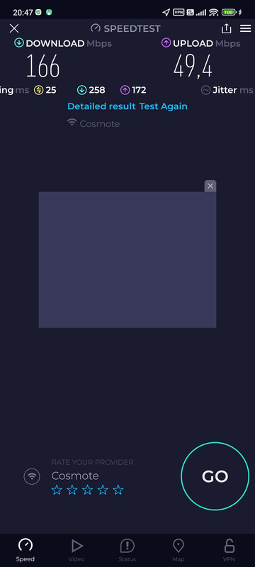

mixtri Δημ. August 5, 2023 Author Δημ. August 5, 2023 11 minutes ago, king2009 said: Δεν εχω παραπονο απλα παντα προσπαθω για το καλυτερο. Απεναντι μου την εχω την κεραια και ελπιζω αν ειναι να μπει Ν78 να μην αργησει πολυ. Με ενοχλει που το 5G εχει ακριβως ιδιες ταχυτητες με το 4G+ δεν εχει καμια διαφορα ουτε στο download ουτε στο upload. Δεν ειναι καθαρο 5G δηλαδη απλα εβαλαν band απο 5G για να πουν οτι υπαρχει καλυψη 5G οπως σε τοσες αλλες περιοχες της Ελλαδας. Κοιτα Νεα Μουδανια εχει Ν78 εδω και παρα πολυ καιρο νομιζω πανω απο 2 χρονια και βαραει 1GB download πολυ ευκολα. Ειμαστε 13χλμ απο Μουδανια προφανως δεν υπαρχει ο τουρισμος των Μουδανιων για αυτο και μπηκε Ν1. Καλλικρατεια χειμωνα ειδαμε κοντα 2GB download τωρα καλοκαιρι τερματιζει στα 600-700mb η Ν78 με απειρους τουριστες ομως ειναι εξαιρετικη η συγκεκριμενη κεραια. Μακαρι οπως λες ειμαστε μεσα στις περιοχες που ενωνει αλλες τουριστικες περιοχες της Χαλκιδικης οποτε ποτε δεν ξερεις σιγουρα δεν φαινεται κατι για την ωρα στα σχεδια της κεραιας στο site της ΕΕΤΤ. Εχω αυτα τα στοιχεια στο router με ενεργο το 5G. Ειναι 4CA με B3+B3+B20+Ν1? Με 4G+ εχω Β3+Β3+Β1 Δεν καταλαβαίνω πως γίνεται να μην έχεις διαφορά με 10mhz παραπάνω σε 5g combo. 1 Παράθεση Easy2Install:Easy2Integrate:Easy2Scale :: /// PD Baseband Developer [sIGPIC][/sIGPIC]
king2009 Δημ. August 5, 2023 Δημ. August 5, 2023 Just now, mixtri said: Δεν καταλαβαίνω πως γίνεται να μην έχεις διαφορά με 10mhz παραπάνω σε 5g combo. Εχω ακριβως ιδιες ταχυτητες και στις 2 περιπτωσεις. 340 down και 120-125 up και με τα 2 modes. 3 Παράθεση
mixtri Δημ. August 5, 2023 Author Δημ. August 5, 2023 2 minutes ago, king2009 said: Εχω ακριβως ιδιες ταχυτητες και στις 2 περιπτωσεις. 340 down και 120-125 up και με τα 2 modes. Μπορεί να μη μπορεί το modem να κάνει σωστό NRDC. Δεν εξηγείται αλλιώς. Εκτός αν η Β20 είναι πίτα. Μπορείς να κλειδώσεις μόνο σε Β20 να κάνεις δοκιμή; 1 Παράθεση Easy2Install:Easy2Integrate:Easy2Scale :: /// PD Baseband Developer [sIGPIC][/sIGPIC]

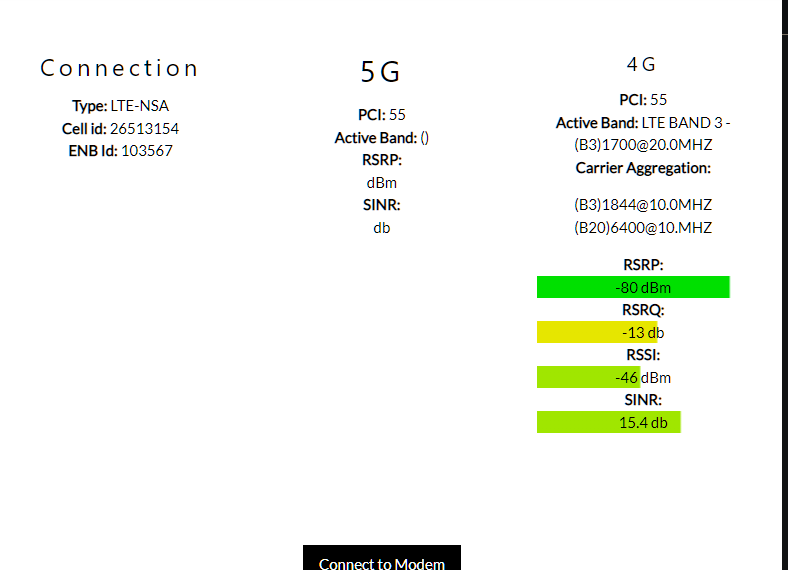

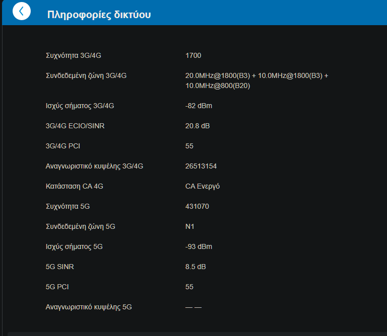

king2009 Δημ. August 5, 2023 Δημ. August 5, 2023 3 minutes ago, mixtri said: Κάθε περίπτωση είναι διαφορετική. Καλά, είναι μεγαλύτερη η Κυψέλη με Β20. Ν28 έχεις στην περιοχή; Δηλαδή δοκίμασε να κλείσεις Β1 εντελώς. N28 δεν εχουμε οχι μονο Ν1 εχω δει μεχρι στιγμης Εδω με κλειδωμενη την Β20 2 Παράθεση
mixtri Δημ. August 5, 2023 Author Δημ. August 5, 2023 Just now, king2009 said: N28 δεν εχουμε οχι μονο Ν1 εχω δει μεχρι στιγμης Εδω με κλειδωμενη την Β20 Μπορεί να σε βάζει στη Ν1 λόγω optimal combo priority. Δοκίμασε να την κλείσεις εντελώς να δεις αν έχει Ν28. Συνήθως μπαίνει επαρχιακά. 1 Παράθεση Easy2Install:Easy2Integrate:Easy2Scale :: /// PD Baseband Developer [sIGPIC][/sIGPIC]
king2009 Δημ. August 5, 2023 Δημ. August 5, 2023 Just now, mixtri said: Μπορεί να σε βάζει στη Ν1 λόγω optimal combo priority. Δοκίμασε να την κλείσεις εντελώς να δεις αν έχει Ν28. Συνήθως μπαίνει επαρχιακά. Να προσπαθησω να κλειδωσω Ν28 απο το ztools δηλαδη? Δεν ξερω πως γινεται να κλεισω bands μονο πως να κλειδωσω σε καποια με αυτο το προγραμμα. 1 Παράθεση
mixtri Δημ. August 5, 2023 Author Δημ. August 5, 2023 Just now, king2009 said: Να προσπαθησω να κλειδωσω Ν28 απο το ztools δηλαδη? Δεν ξερω πως γινεται να κλεισω bands μονο πως να κλειδωσω σε καποια με αυτο το προγραμμα. Απλά ενεργοποίησε όλες εκτός από Β1. Δεν το ξέρω το εργαλείο. Καλή η Β20. Δεν καταλαβαίνω το αποτελέσμα όμως. Μήπως παίζει κάποιο QoS? 1 Παράθεση Easy2Install:Easy2Integrate:Easy2Scale :: /// PD Baseband Developer [sIGPIC][/sIGPIC]

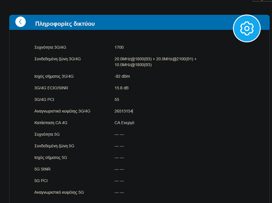

king2009 Δημ. August 5, 2023 Δημ. August 5, 2023 1 minute ago, mixtri said: Απλά ενεργοποίησε όλες εκτός από Β1. Δεν το ξέρω το εργαλείο. Καλή η Β20. Δεν καταλαβαίνω το αποτελέσμα όμως. Μήπως παίζει κάποιο QoS? Με κλειστη την Β1 και μονο ενεργες τις 4G bands εχω αυτα 1 Παράθεση
HORGRAP Δημ. August 5, 2023 Δημ. August 5, 2023 (edited) Αυτό το ταλαίπωρο NSA 5G γεματο " πασαλείματα " απο "έξυπνα / χαζα " Optimizations απο τους πάντες μέχρι και τους ιδιους τους παροχους για να συμαζεψουν τα ασυμαζευτα 😉 Στη Γερμανια αναγκαστηκαν να επιτρέπουν ΜΟΝΟ ΤΗΝ 1800 MHz B3 για primary band στην Deutsche Telekom για να μην τους ταράξουν σε tickets παραπόνων οι συνδρομητές με NSA 5G combos . Σιγα σιγά ανοίγουν το Stand Alone 5G σε ολους εκει ....και το NSA 5G δινει μονο B3 primary διοτι δεν εχουν " σταθερη και σίγουρη ' λύση. Ισως και στην Ελλάδα θα έπρεπε να κλειδωσει η Cosmote primary B3 σε οσους έχουν 5G συσκευές. ( και μονο) ..μέχρι να έρθει το SA 5G . Αμαν αυτή η Ericsson ! Edited August 5, 2023 by HORGRAP Παράθεση Parasitic Middleware " Virus AI / SI / AGI / SGI θα είναι το πρόβλημα πού θα μας ρίξει σαν ανθρωπότητα. Θα τρέχει αθόρυβα και θα μοιράζει το UTILIZATION Globally τόσο καλά που δεν θα μπορούμε να το βρούμε. AI / SI ... already BECAME AGI / SGI here : https://share.google/aimode/smtxYKZE2IsdMPmwq Life appreciation Guru - Cosmos entropy Analyst - Gravitational Lensing in SPACE will always be there and quantum coherence in Photosynthesis always makes my mind blown with viroids and obelisks creating ... Viruses .🙂 - Consciousness happens on the quantum state of our neurons - ...but what MAKES given COMPUTATION.... CONSCIOUS ?? Consciousness IS A MASSIVE "META" COMPRESSION STATE. ( our experiences and knowledge/ senses COMPRESSED 😉 ( COMPRESSION means when you learn THE MODEL OF REALITY and you JUST HAVE TO REMEMBER where are the ... mistakes / gaps to correct and develop AND THEN ...YOU ...compress yourself 😉
mixtri Δημ. August 5, 2023 Author Δημ. August 5, 2023 34 minutes ago, king2009 said: Με κλειστη την Β1 και μονο ενεργες τις 4G bands εχω αυτα Μμμ εννοούσα lte + nr 28. Μπορεί να μην έχει στην περιοχή σου. Πάντως θα έπρεπε να βλέπεις διαφορά με Ν1 Β3 Β3 Β20 σε σχέση με Β1 Β3 Β3. Ίσως να φταίει το DSS και η προτεραιότητα στο LTE… 5 minutes ago, HORGRAP said: Αυτό το ταλαίπωρο NSA 5G γεματο " πασαλείματα " απο "έξυπνα / χαζα " Optimizations απο τους πάντες μέχρι και τους ιδιους τους παροχους για να συμαζεψουν τα ασυμαζευτα 😉 Στη Γερμανια αναγκαστηκαν να επιτρέπουν ΜΟΝΟ ΤΗΝ 1800 MHz B3 για primary band στην Deutsche Telekom για να μην τους ταράξουν σε tickets παραπόνων οι συνδρομητές . Σιγα σιγά ανοίγουν το Stand Alone 5G σε ολους εκει ....και το NSA 5G δινει μονο B3 primary διοτι δεν εχουν " σταθερη και σίγουρη ' λύση. Ισως και στην Ελλάδα θα έπρεπε να κλειδωσει η Cosmote primary B3 σε οσους έχουν 5G συσκευές. ( και μονο) Β1 είναι η προτεραιότητα στην Ελλάδα και είναι εξαιρετική επιλογή για combos. 1 Παράθεση Easy2Install:Easy2Integrate:Easy2Scale :: /// PD Baseband Developer [sIGPIC][/sIGPIC]
king2009 Δημ. August 5, 2023 Δημ. August 5, 2023 Just now, mixtri said: Μμμ εννοούσα lte + nr 28. Μπορεί να μην έχει στην περιοχή σου. Πάντως θα έπρεπε να βλέπεις διαφορά με Ν1 Β3 Β3 Β20 σε σχέση με Β1 Β3 Β3. Ίσως να φταίει το DSS και η προτεραιότητα στο LTE… Ν28 δεν εχουμε 100% προσπαθησα να κλειδωσω με ρουτερ ειτε με το κινητο δεν την ειδα ποτε εδω. Με 4ca οντως θα επρεπε αλλα ειναι στα ιδια η Ν1 πρακτικα ειναι μια Β1 καμουφλαρισμενη με τις ταχυτητες που δινει και η Β1 ειναι αρκετα δυνατη με το 3ca που κανει με τις αλλες 2. Θυμαμαι πριν κατι μηνες με lte εκανε ca με Β1 Β3 Β20 ενω τωρα μου βγαζει 2 Β3 bands κατι πρεπει να αλλαξαν στην κεραια. Ουτε 4CA εκανε με 5G. Εδινε θυμαμαι Ν1+Β3+Β20. Σαν να προσθεσαν μια ακομα Β3 σε αλλη συχνοτητα που πριν 1-2 μηνες δεν υπηρχε τωρα τελευταια βλεπω 4CA στο router και στο κινητο. 3 Παράθεση
