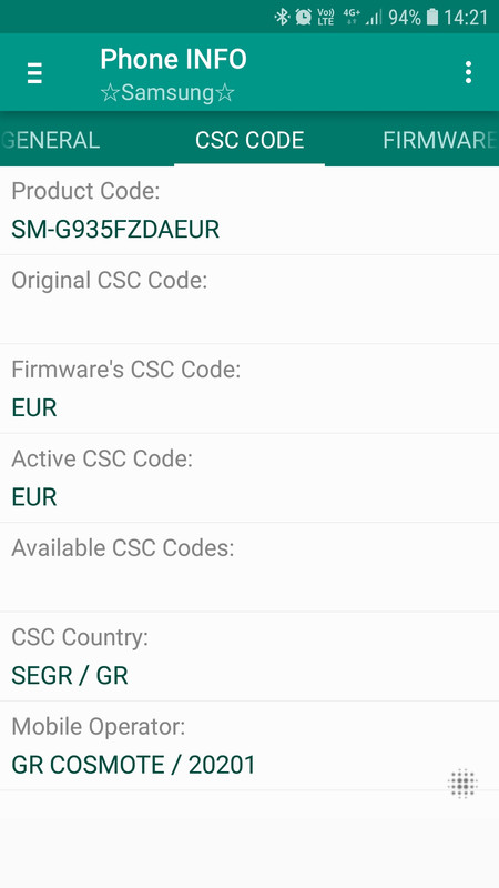

-orestis- Δημ. September 23, 2018 Δημ. September 23, 2018 Καλησπέρα παιδιά. Έχω ένα προβληματάκι. Προσπαθώ να ενεργοποιήσω το wifi calling μιας κ στο σπίτι μου το σήμα είναι ανύπαρκτο. Έχω στείλει το μήνυμα στη Cosmote και μου ήρθε η απάντηση ότι έχει ενεργοποιηθεί. Το πρόβλημα μου είναι ότι δεν μπορώ να βρω την επιλογή από το τηλέφωνο για να την ενεργοποιήσω. Το κινητό μου τρέχει την 8 έκδοση. Επίσης επειδή κάτι διάβασα αλλά δεν κατάλαβα καλά. Στο site της Cosmote έλεγε για τα Samsung ότι πρέπει να είναι αγορασμένα από την ίδια ή από το Γερμανό; Αν μπορείτε δώστε μου τα φώτα σας. Ευχαριστώ εκ των προτέρων. Παράθεση
dgeorge4 Δημ. September 23, 2018 Δημ. September 23, 2018 Πρέπει το κινητό σου να έχει ελληνική ρομ, eur ή cos Sent from my SM-G930F using Tapatalk Παράθεση
-orestis- Δημ. September 23, 2018 Δημ. September 23, 2018 Πρέπει το κινητό σου να έχει ελληνική ρομ, eur ή cos Sent from my SM-G930F using TapatalkΠως το τσεκάρω αυτό; Γτ το είχα πάρει από skroutz και νομίζω είναι ιταλικό. Sent from my SM-G935F using Tapatalk Παράθεση
nik187 Δημ. September 23, 2018 Δημ. September 23, 2018 Πως το τσεκάρω αυτό; Γτ το είχα πάρει από skroutz και νομίζω είναι ιταλικό. Sent from my SM-G935F using Tapatalk Κατέβασε την εφαρμογή phone info από play store και στην καρτέλα CSC CODE θα πρέπει να γράφει EUR ( GREECE) η COS (COSMOTE). Παράθεση Νικήτας
-orestis- Δημ. September 23, 2018 Δημ. September 23, 2018 Άρα δεν μπορώ να κάνω κάτι ε;; Sent from my SM-G935F using Tapatalk Παράθεση
nik187 Δημ. September 23, 2018 Δημ. September 23, 2018 Άρα δεν μπορώ να κάνω κάτι ε;; Sent from my SM-G935F using Tapatalk Με αυτή που έχεις όχι. Πρέπει να περάσεις μια από τις δύο που σε ανέφερα. Παράθεση Νικήτας
