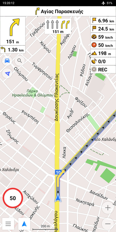

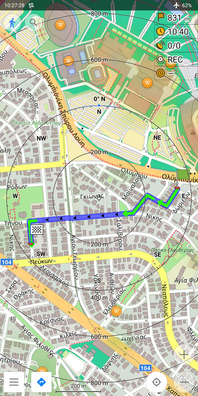

μερικα screenshots απο προσωπικες δοκιμες. Ολες οι ενδειξεις ειναι τυχαιες, υπαρχει μεγαλη δυνατοτητα σε επιλογες για καθετι που μπορουμε να διαλεξουμε να εμφανιζεται στην οθονη για πληροφοριση του χρηστη
1. πλοηγηση πεζου
2. πλοηγηση αυτοκινητου

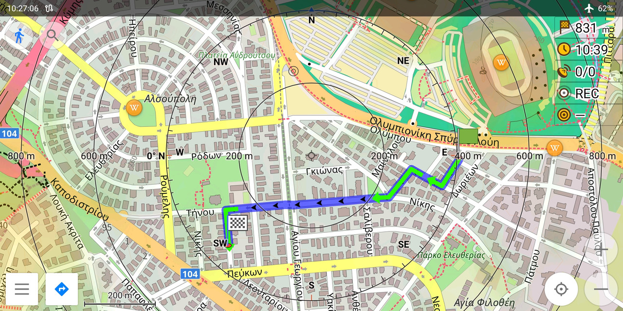

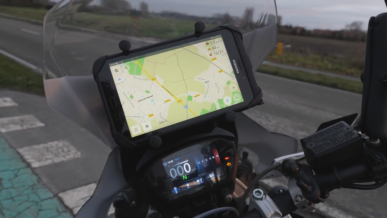

Στις 3 Ιουνιου 2022 το προγραμμα γιορτασε τα 12 χρονια στο playstore με επισημη ανακοινωση στις σελιδες της εταιρειας.
Οχι, δεν ηταν αυτος ο λογος που εκανα αυτο το ποστ. Ως γνωστο αυτη η εφαρμογη ειναι μια απο τις καλυτερες στο ειδος της, που ειναι το outdoor navigation ή στα ελληνικα - πλοηγηση στην φυση. Υπο αυτες τις προδιαγραφες .... η πλοηγηση 3D ειναι ... αγνωστη συνθηκη λειτουργιας για τους χρηστες ολα αυτα τα χρονια και οχι μονο σε αυτη την εφαρμογη, σε ολες ισχυει αυτο. Ακομα και στα PND που υπαρχουν εως και σημερα, απο την δεκαετια του '90.
Δεν υπαρχουν πληροφοριες απο την εταιρεια για τον λογο που εγινε, ομως πριν απο λιγες μερες με την επισημη κυκλοφορια στο playstore της εκδοσης 4.2 revision 4, ειδαμε την προσθηκη λειτουργιας κατα την πλοηγηση απο 2D .... σε 2.5D. Ναι, καλα διαβασατε, οχι σε 3D. Περασαν 12 χρονια για να παμε σε 2.5D, οποτε εχουμε καιρο ακομα για το 3D. A, και αυτο ειναι ακομα σε beta
αυτη η screenshot ειναι απο εδω https://www.reddit.com/r/OsmAnd/comments/vf7ofv/any_way_to_move_position_to_bottom_of_the_screen/
