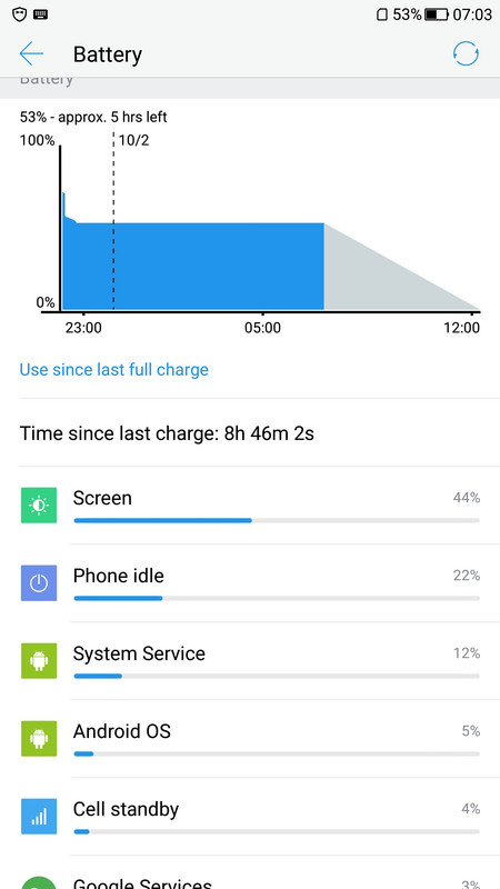

CrisBal Δημ. October 2, 2019 Δημ. October 2, 2019 (edited) Γκουχου γκουχου!!! :P http://www.myphone.gr/forum/showthread.php?p=7847950# 12 ώρες standby.... drain =0... εχθές και σήμερα..30s.. ετοιμάζω updates..:lol::p:D Πραγματικά.. όποτε γυρίζω πίσω σε EUI να δώσω ενημερώσεις με εκπλήσσει.. Edited October 2, 2019 by CrisBal Παράθεση LeMax2-X820 LegionOS / LeMax2-X822 DerpFest Xiaomi RN3Pro-MIUI10_9.3.14 Xiaomi RN9Pro-MIUI-12.5.5-RJWMIX
DarK_HumOuR Δημ. October 2, 2019 Δημ. October 2, 2019 (edited) το δικο μου σβηστό εκαιγε περισσοτερο :lol: υ.γ. περα απ την πλακα, τωρα που πηγα στην αοσιπ πως μπορω να καλιμπραρω την μπαταρια; εκτος απ το αμπερ, που το εχω, υπαρχει καποιο αππ που να κανει δουλεια; υ.γ.2 ξερετε τιποτα ιδανικες ρυθμισεις ή modules για το ματζισκ για οσο το δυνατον καλυτερο κρυψιμο απο δυσκολες εφαρμογες οπως η κοσμοτε tv go; Edited October 2, 2019 by DarK_HumOuR Παράθεση
