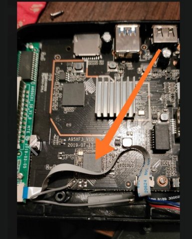

makis1024 Δημ. December 16, 2023 Δημ. December 16, 2023 12 ώρες πριν, johnstef33 said: Έκανα κι αυτό ,έχοντας το κινητό μου με ανοιχτό το Bluetooth δίπλα στο boxaki αλλά γράφει απλά δεν βρέθηκαν συσκευές Bluetooth κοντά Πήγα στις ρυθμίσεις, γενικές ρυθμίσεις, Bluetooth,το ενεργοποιω , προσθήκη αξεσουάρ κάνει αναζήτηση αλλά και πάλι τίποτα.. Δεν βγάζει ούτε εικονίδιο ενεργοποιοντας το στη μπάρα,που σημαίνει ότι όντως δεν λειτουργεί Ευχαριστώ πάντως Από ότι κατάλαβα έχεις το A95x F3. Ούτε το Air ούτε το slim. Σωστά; Εάν ναι, αυτό βγαίνει σε δύο εκδόσεις, μια με Mediathek και μια με Realtek wifi chip. Εάν επέλεξες λάθος Slimbox, μπορεί να ταιριάζουν οι wifi driver , αλλά να κλωτσάνε οι Bluetooth Driver. Μια φωτογραφία από το box και της μητρικής του θα μας διαφώτιζαν. 1 Παράθεση
makis1024 Δημ. December 16, 2023 Δημ. December 16, 2023 (edited) Εδώ τι γράφει; επειδή δεν φαίνεται καθαρά; Edited December 16, 2023 by makis1024 Παράθεση
johnstef33 Δημ. December 17, 2023 Δημ. December 17, 2023 (edited) 20 ώρες πριν, makis1024 said: Εδώ τι γράφει; επειδή δεν φαίνεται καθαρά; Από ότι είδα όμως στο σάιτ του slimbox νομίζω τη σωστή ρομ έβαλα ,αφού παρακάτω είναι η realtek .... Edited December 17, 2023 by johnstef33 Παράθεση
