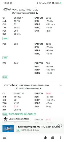

STERGIOSZX Δημ. 14 Φεβρουαρίου Κοινοποίηση Δημ. 14 Φεβρουαρίου Λοιπον, καρτα nova στο κινητο, πρωτη και δευτερη μέτρηση Κουφαθηκα Netmonster κινητο καρτα nova 1 4 Παράθεση Link to comment Share on other sites Περισσότερες Επιλογές Κοινής Χρήσης
elkons Δημ. 14 Φεβρουαρίου Κοινοποίηση Δημ. 14 Φεβρουαρίου 1 minute ago, STERGIOSZX said: Λοιπον, καρτα nova στο κινητο, πρωτη και δευτερη μέτρηση Κουφαθηκα Ν78 η1η στάνταρ Η διαφορά όμως μεγάλη τι ακριβώς έκανες άλλαξες σημείο; στο Netmonster θα λέει 5G NSA 3500,επί της ευκαιρίας για τσέκαρε κ αν η πράσινη πιάσει από κάπου 3500. 4 Παράθεση Link to comment Share on other sites Περισσότερες Επιλογές Κοινής Χρήσης

elkons Δημ. 14 Φεβρουαρίου Κοινοποίηση Δημ. 14 Φεβρουαρίου 10 minutes ago, STERGIOSZX said: Λοιπον, καρτα nova στο κινητο, πρωτη και δευτερη μέτρηση Κουφαθηκα Netmonster κινητο καρτα nova Οπα οπα Disconnected είναι άλλη κεραία βλέπω όχι η ίδια με Cosmote. Β3+Β20 είναι περασμένη σε CellMapper. 3 Παράθεση Link to comment Share on other sites Περισσότερες Επιλογές Κοινής Χρήσης

elkons Δημ. 14 Φεβρουαρίου Κοινοποίηση Δημ. 14 Φεβρουαρίου 45 minutes ago, STERGIOSZX said: Ενα speedtest, λιγο απο το μενου του router και λίγο απο net monster. Γιατρέ τι εχωωωωωω 😁 Ενώ πριν αν δεις έπιανε από 13754 και όχι κεραία 3808. 13754 λοιπόν δίνει Ν78 φαίνεται αναβαθμισμένη έχει τις μπάντες όλες του 4G κ Cosmote κ Nova απλώς η Nova μετά από λίγο σε πετάει στην άλλη κεραία. 3 Παράθεση Link to comment Share on other sites Περισσότερες Επιλογές Κοινής Χρήσης

elkons Δημ. 14 Φεβρουαρίου Κοινοποίηση Δημ. 14 Φεβρουαρίου @STERGIOSZX Λοιπόν αυτη που δίνει τα 300αρια είναι η 13754 οπότε εκεί να κοιτάει καλύτερα το ρουτερ δε ξέρω αν φαίνεται είναι μια κεραία άσπρο κόκκινο, η άλλη η 3808 είναι μη αναβαθμισμένη κ σ κάνει τη ζημιά επίσης μη μπει σε καμία Β20 σκέτη γιατί εκεί είναι που θα σέρνει. Απλά δίνει προταιρεότητα στη 3808 επειδή είναι λογικά πιο κοντά κ πιάνει πιο δυνατά σε σήμα. 4 Παράθεση Link to comment Share on other sites Περισσότερες Επιλογές Κοινής Χρήσης
