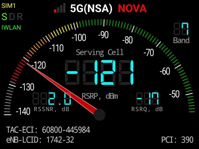

Don_VitoCorleone Δημ. Σάββατο στις 09:37 μμ Κοινοποίηση Δημ. Σάββατο στις 09:37 μμ (edited) Του είπα πως 10 μήνες κάνει 10 με 20 reboot τη μέρα. Τι άλλο πρέπει να πω ότι βγάζει σπίθες ή ότι ουρλιάζει σα λύκος τη νύχτα; Υπενθυμίζω ότι έχουν ήδη στείλει σπίτι τεχνικό πριν λίγους μήνες γι αυτό το θέμα. Παριστάνουν ότι δε συμβαίνει απλά. Η λύση των reboot θα ήταν απλή αν έδιναν το 5G πακέτο κι ενώ υπάρχει κάλυψη (φυσικά!). Αλλά ούτε εκεί παίρνουν χαμπάρι. Το ανέφερα και στο σημερινό τηλεφώνημα. Βέβαια στο κινητό η ένδειξη σηματος στο κινητό κάνει νερά εδώ και 2 μήνες (βλέπε φωτό), υπάρχουν στιγμές που πέφτει ανεξήγητα σε μια παύλα και επιστρέφει σε τέρμα αργότερα. Η κατάληξη του τηλεφωνήματος σήμερα περιλάμβανε την ατάκα "άρα δεν έχουμε βλάβη!"από το στόμα του τεχνικού.η πλάκα είναι όταν με ρώτησε πόσο καιρό έχω να κάνω στο router επανεκκίνηση! Αφού βέβαια του είχα πει τι συμβαίνει...😑 Edited Σάββατο στις 09:47 μμ by Don_VitoCorleone 1 Παράθεση Link to comment Share on other sites Περισσότερες Επιλογές Κοινής Χρήσης

elkons Δημ. Κυριακή στις 10:28 πμ Κοινοποίηση Δημ. Κυριακή στις 10:28 πμ 12 ώρες πριν, Don_VitoCorleone said: Του είπα πως 10 μήνες κάνει 10 με 20 reboot τη μέρα. Τι άλλο πρέπει να πω ότι βγάζει σπίθες ή ότι ουρλιάζει σα λύκος τη νύχτα; Υπενθυμίζω ότι έχουν ήδη στείλει σπίτι τεχνικό πριν λίγους μήνες γι αυτό το θέμα. Παριστάνουν ότι δε συμβαίνει απλά. Η λύση των reboot θα ήταν απλή αν έδιναν το 5G πακέτο κι ενώ υπάρχει κάλυψη (φυσικά!). Αλλά ούτε εκεί παίρνουν χαμπάρι. Το ανέφερα και στο σημερινό τηλεφώνημα. Βέβαια στο κινητό η ένδειξη σηματος στο κινητό κάνει νερά εδώ και 2 μήνες (βλέπε φωτό), υπάρχουν στιγμές που πέφτει ανεξήγητα σε μια παύλα και επιστρέφει σε τέρμα αργότερα. Η κατάληξη του τηλεφωνήματος σήμερα περιλάμβανε την ατάκα "άρα δεν έχουμε βλάβη!"από το στόμα του τεχνικού.η πλάκα είναι όταν με ρώτησε πόσο καιρό έχω να κάνω στο router επανεκκίνηση! Αφού βέβαια του είχα πει τι συμβαίνει...😑 -121dBm είναι οριακό το σήμα σου. Όταν δεις φουλ ξανά δώσε screenshot να δούμε μήπως σβήνει η κεραία και συνδέεσαι σε άλλη μερικές φορές. PCI 390 αυτή . Παράθεση Link to comment Share on other sites Περισσότερες Επιλογές Κοινής Χρήσης
Don_VitoCorleone Δημ. Κυριακή στις 11:51 πμ Κοινοποίηση Δημ. Κυριακή στις 11:51 πμ (edited) Το σήμα που δείχνει η εικόνα είναι το 5G όταν στο κινητό έχω μια παύλα. Αυτό δε συνέβαινε ποτέ στο σπίτι τα τελευταία 6 χρόνια έχει ξεκινήσει τις τελευταίους 2 3 μήνες. Το αναφέρω ως πιθανή αιτία που δε δίνουν το 5G home internet πως δεν έχουν σωστή υποδομή. Όσο για το 4G παίζουν οι μπάντες B 1 , 3 και 7. Όταν έχω μόνο B7 πάει το σύρσιμο τρένο, όταν είναι σε 4G+ τότε έχω νορμάλ σύνδεση είτε Β1+7 είτε Β1+3. Στη δεύτερη περίπτωση έχω και καλό σήμα και ταχύτητα, στη πρώτη έχω κακό σήμα και ταχύτητα γύρω στα 10Mbps. Όλα αυτά τα κόλπα ξεκίνησαν φέτος, το πρώτο εξάμηνο ήταν σχεδόν σταθερή η κατάσταση (πέρα από τα γνωστά reboot). "έχετε το ρούτερ κοντά σε παράθυρο;" Ε... Μου την έδωσε Ναι το έχω πλέον, με ταινία κολλημένο στο τζάμι, τέρμα το καλοριφέρ (το οποίο ήταν δίπλα από το παράθυρο). Δείχνει να δουλεύει πάντως... Από ιδέες πλέον ξέμεινα σίγουρα. Κέρδισα γύρω στα 4 5 dB σήμα πάντως σ αυτό το σημείο. Edited Κυριακή στις 12:42 μμ by Don_VitoCorleone 4 Παράθεση Link to comment Share on other sites Περισσότερες Επιλογές Κοινής Χρήσης

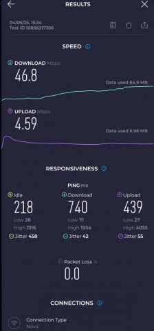

elkons Δημ. Κυριακή στις 07:31 μμ Κοινοποίηση Δημ. Κυριακή στις 07:31 μμ (edited) 7 ώρες πριν, Don_VitoCorleone said: "έχετε το ρούτερ κοντά σε παράθυρο;" Ε... Μου την έδωσε Δοκίμασε αυτό 😂 7 ώρες πριν, Don_VitoCorleone said: Πάλι δεν έφτασε 50🗿 4 minutes ago, MIKU said: Αυτό ακριβώς. Γιατί να πληρώνεις κάτι που δεν; Συνήθως ότι πληρώνεις παίρνεις. Όχι πάντα αλλά σε πολλές περιπτώσεις. Edited Κυριακή στις 07:32 μμ by elkons 3 Παράθεση Link to comment Share on other sites Περισσότερες Επιλογές Κοινής Χρήσης
Don_VitoCorleone Δημ. Κυριακή στις 08:16 μμ Κοινοποίηση Δημ. Κυριακή στις 08:16 μμ (edited) Είδα μέχρι και -73dB σήμα ε δε θα πεθάνω για να δω -69 λες και θα αλλάξει τίποτα. Εκτός της φανταστικής λήψης δικτύου εξασφαλίζει και τούμπανο εμβέλεια wifi, πιάνει κυριολεκτικά σε όλο το οικοδομικό τετράγωνο και φυσικά και μέσα στο σπίτι που είναι το κύριο.Reboot είχα και στη νέα τοποθέτηση πάντως! Ευχαριστημένο με καμία κυβέρνηση αυτό το ρούτερ. Μασάζ να του κάνεις θα σου πει με πονεσες Edited Κυριακή στις 08:36 μμ by Don_VitoCorleone 3 Παράθεση Link to comment Share on other sites Περισσότερες Επιλογές Κοινής Χρήσης
