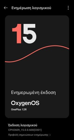

mylw_4 Δημ. 4 Μαρτίου Κοινοποίηση Δημ. 4 Μαρτίου Άλλη μία αναβάθμιση Παράθεση Link to comment Share on other sites Περισσότερες Επιλογές Κοινής Χρήσης

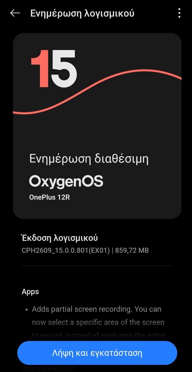

mylw_4 Δημ. 11 Απριλίου Κοινοποίηση Δημ. 11 Απριλίου Άλλη μία αναβάθμιση Παράθεση Link to comment Share on other sites Περισσότερες Επιλογές Κοινής Χρήσης
mylw_4 Δημ. 16 Απριλίου Κοινοποίηση Δημ. 16 Απριλίου Εκ νέου update μάλλον συμπληρωματικό στο προηγούμενο καθώς δεν αλλάζει κωδικός Παράθεση Link to comment Share on other sites Περισσότερες Επιλογές Κοινής Χρήσης
mylw_4 Δημ. 13 Μαΐου Κοινοποίηση Δημ. 13 Μαΐου Άλλο ένα update Παράθεση Link to comment Share on other sites Περισσότερες Επιλογές Κοινής Χρήσης
mylw_4 Δημ. 19 Μαΐου Κοινοποίηση Δημ. 19 Μαΐου Παράθεση Link to comment Share on other sites Περισσότερες Επιλογές Κοινής Χρήσης
mylw_4 Δημ. 7 Ιουνίου Κοινοποίηση Δημ. 7 Ιουνίου Καινούριο update Παράθεση Link to comment Share on other sites Περισσότερες Επιλογές Κοινής Χρήσης
